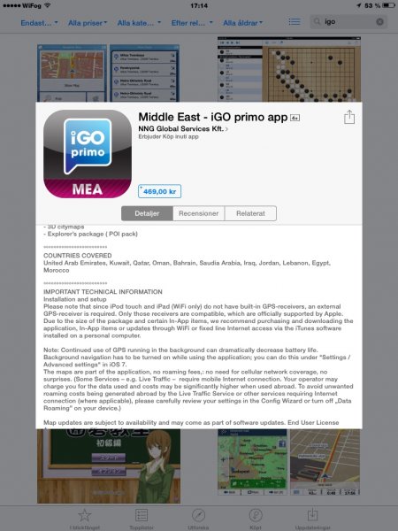

Jo, Marocko finns men i en fristående app tillsammans med fler Arabländer.
Den kostar 469:-, lite dyrt!

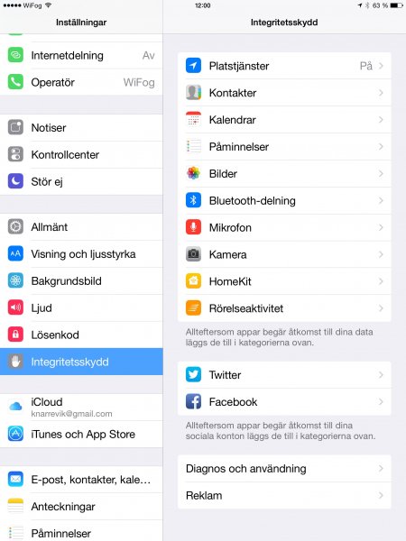

Se till att Platstjänster är aktiverad i inställningarna och att iGO navigation finns med på listan!
