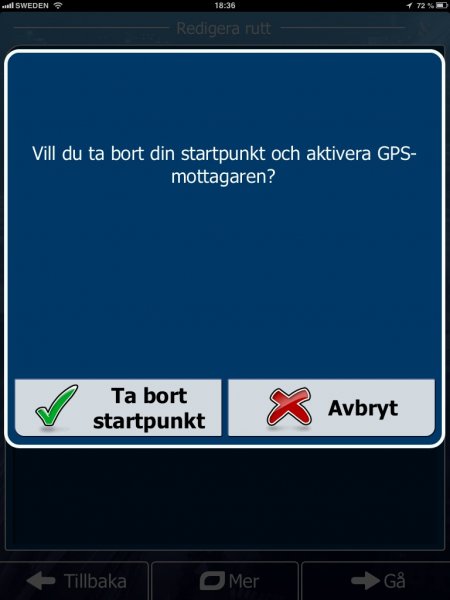

När man skapar rutt från en punkt där man själv inte befinner sig stänger iGO av GPS-funktionen.
För att aktivera GPS får man ta bort den gamla startpunkten.
