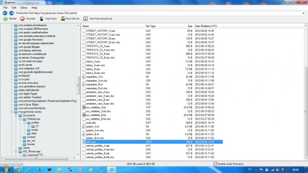

Jag testade med iExplorer och hittade faktiskt filen user.upoi, detta utan att min iPad är jailbreakad.
Kan detta vara en möjlighet att lägga in POI:s i iGO tror du?
Min befintliga user.upoi ser ut så här:
3|@Favourites|Strukkamp 70||54.407333|11.113333|_GER||_GER||23769|Fehmarn|Strukkamp|70||||
4|@Favourites|Südstrand||54.356677|11.095042|_GER||_GER||23775|Grossenbrode|Südstrand|||||
@My POI
Den går ju att utöka med en befintlig csv-fil omgjord i Wordpad.

Ja, det är så filen ser ut. Och du kan editera den på samma sätt, använder du poi edit så får du formatet på köpet:
7624|Hbk|Björkö hamn||57.730889|11.671889|_GRE||||||||Plats: Gräs och asfalt.||
7625|Hbk|Nimbusgården||57.709583|11.662611|_GRE||||||||Plats: Småsten; bra med plats.||
Notera mängden Pipe-tecken "|" , då de är kolumnavgränsare och placera kommentarerna på rätt ställe. Jag misstänker också att "_GRE" som läggs in automatiskt är en symbol för land, flagga eller liknande. Har inte börjat testa med den än...

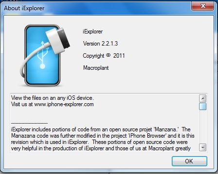

Anders,
Är det iExplorer (kostar 38 krr i Appstore) eller iExplorer HD du menar. Jag har iExplorer HD och den går inte att söka med som det verkar.
Tack på förhand.

Anders,
Är det iExplorer (kostar 38 krr i Appstore) eller iExplorer HD du menar. Jag har iExplorer HD och den går inte att söka med som det verkar. Tack på förhand.
///Kz
Det är ett PC-program, här finns adressen:
