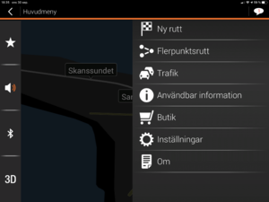

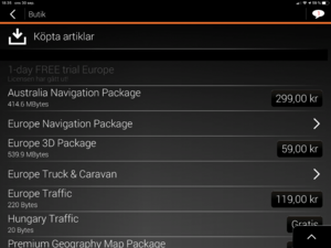

För att komma till Europe Truck%Caravan gör du enligt följande.
På startbilden tryck på de tre korvarna längst ner
Sen trycker du på ”Butik”
och väljer ”Europe Truck%Caravan”.
När du köpt o laddat ner kan du ställa in fordonets vikt och mått. Obs att det finns nedladdningsbara data för olika länder som du själv väljer ut på samma sätt som när man laddar ner kartor för respektive land.

Jag tittade på min igo i telefonen och det står att man först måste ladda ner en ny app sedan kartorna man ska använda och sedan truck tillägget kostar 149kr extra. Sen ska det fungera men det tar sin tid att ladda men man måste ju uppdatera allt ändå om man byter app.

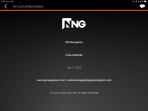

Låter ju inte så kul. Vilken version av IGO har du? Det ser du under ”Om”. Vad är det för enhet du har IGO på och vad är det för ålder på den?
På min iPad ser det ut så här
Kjell1351
1.913
Huddinge
17525
Min ser lika Dan ut som din bild och jag har en iPad Air 2 version 14.0.1
