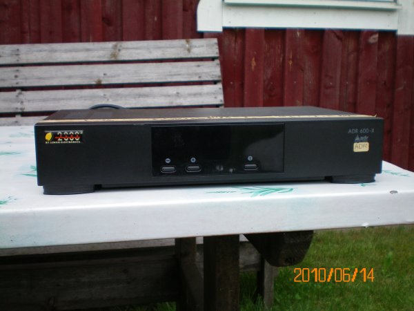

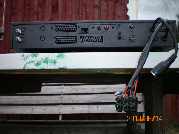

Hej undrar om det finns någon som kan hjälpa mig att identifiera en oysterparabol/reciver som jag nyss köpt. Den har suttit på en tyskimporterad husbil och det skall enligt säljaren gå att uppgradera den. Jag har inte kopplat igång den ännu då jag även känner mig osäker på inkopplingen, det står att matningen skall vara 220/230V men efter att ha öppnat skalet och kollat tycker jag att det ser som att det skall vara 12V då det inte sitter någon trafo med likriktare. Inkommande kablar är tre stycken med färgerna svart,brun röd varav den röda bryts med huvudbrytaren, vilken jag antar är plus men vilken är minus ?
LNB är grå till färgen med LO 9,75-10,60 Ghz.
Bifogar några bilder
Tackar på förhand putteelin

Jeg er 90% sikker på at dette er et analog anlegg. Det finnes 10% sansynlighet for at vi ser en av de aller første Oyster Digital som ble laget.
Høsten 2001 var det ikke lenger strømkabel ut av kabinettet - det var da på plass kontakter for de 3 strømledningene inn og 4 opp til antennen. Før var det som på ditt eksemplar. De 3 ledningene i den ene kabelen er + og - 12V og en lednig fra enten tenningen eller D+.

Hvis du får på 12V (svart og rød kabel skulle jeg tro) og en TV på SCART utgangen så vil du med fjernkontrollen kunne få opp en meny som forteller systemversjon.
Hadde selv en av de tidligste Oyster Digital, og din boks ligner mer på en analog som vi kunne oppgradere i 2003 til 2005. Jeg ville returnert denne.
F.d. 16222
Sv: Identifiering Oysterparabol
Hej igen Knut Jag lyfte på locket igen och kollade på kretskortet och är ganska säker på att röd=plus brun=minus svart=d+

Det stemmer bra med hva jeg trodde jeg så på første bildet.
Det som må byttes er styrekortet i bunnen på parabolen og tuneren pluss at kabelsatsen må bygges om. Priset fra JR ser desverre rett ut.
