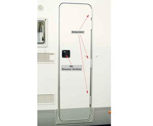

jag håller som sagt på att renovera en camper och har beställt en ny ytterdörr, men har nu stött på ett problem som måste lösas, dörren jag har köpt är gjord för 36mm väggar och väggarna i min camper är 25mm, eftersom det är platsutrymme för ett kylskåp inne i campern så får inte dörren bygga in så långt som 36mm, lösningen är då att distansa ut dörren 12mm
dvs jag måste göra en 12mm hög och ca 20mm bred distans på ytterväggen som sedan dörren trycks imot,
detta hade ju varit lätt om dörren varit helt fyrkantig, men nu har dörren lätt rundade kanter, bifogat en bild på hur rundningen är, inte fått min nya dörr så har inget kort på precis den tyvärr.
hade ju varit lätt att göra en list i typ teak, men det blir ju inte en långlivad historia så jag måste hitta nåt material som hellst går att limma fast
funderat på en rektangulär aluminiumprofil 10x20mm och sen bocka den efter rundningen, men kommer nog bli väldigt svårt att få till bra, har försökt söka på om det finns färdiga böjar som går att använda, men inte hittat nåt.
även funderat på svart plast, men då går det ju i princip inte limma.
spåna gärna på ideer om ni har några.

Kan du inte plasta upp det?
Om du gör en ram i trä som har rätt form sedan plastar du utanpå den med matta och plast.
När det torkat tar du bort träramen och plastar baksidan.
När allt torkat drar du på gelcoat för en slät yta och limmar hela paketet mot karossen.

Jeg går ut i fra at veggene er fiberarmert epoxy, lag en 10 mm tykk ramme som du dekker med 2 mm epoxy med litt armering. Rammen kan lages i tre eller isolasjons plate. Jeg ville bygget rammen direkte på veggen.

Campern är byggd i vanlig fiberarmerad ortopolyester, alla förändringar och ombyggnationer kommer jag dock använda ISO polyester
men det lutar nog åt att plasta direkt mot ytterväggen.
