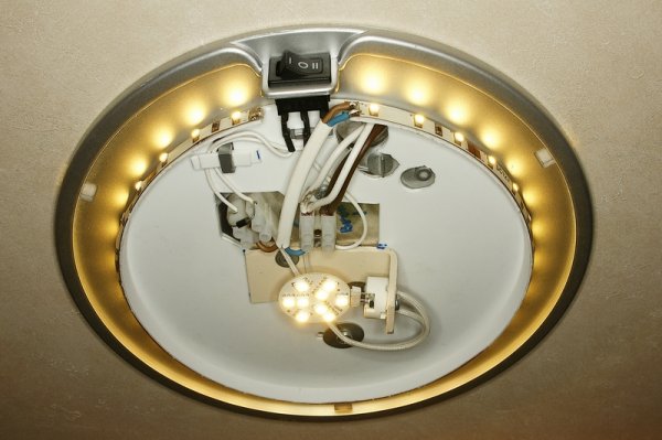

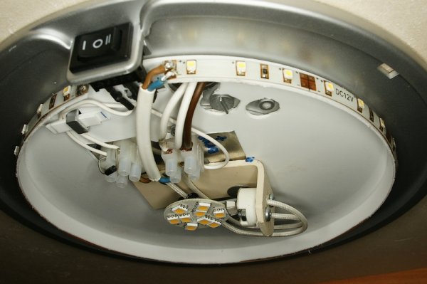

I vår förra husbil ersatte jag rören mot ledstripes 3 rader i samma armatur ,som jag dimrade
Köpt från en medlem i klubben
Roffe i Östersund
Sv: I stället för lysrör

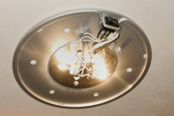

Jag har tagit bort lysrören med tillhörande elektronik ur armaturen.
Satt i led strip istället.
Fungerar utmärkt

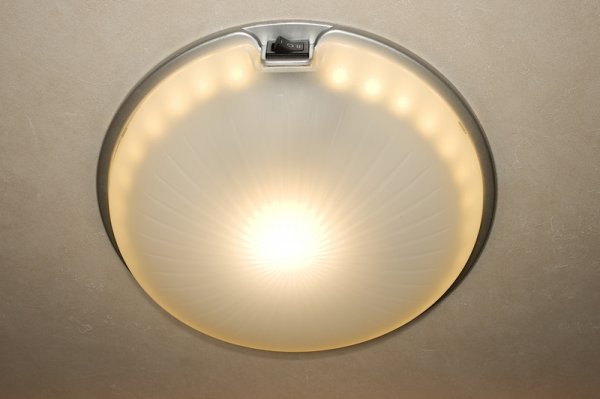

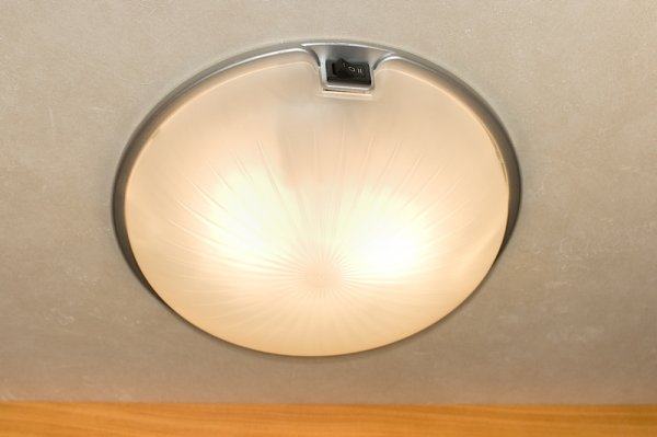

Här är några bilder på hur jag gjorde
Roffe i Östersund
    131,2 KB · Visningar: 10
    116,2 KB · Visningar: 14
    110,2 KB · Visningar: 9
