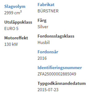

Någon som kan kolla när nedan chassi är tillverkat? Är min förra Bürstner MY16 påställt första gången 20160321 i Tyskland.
