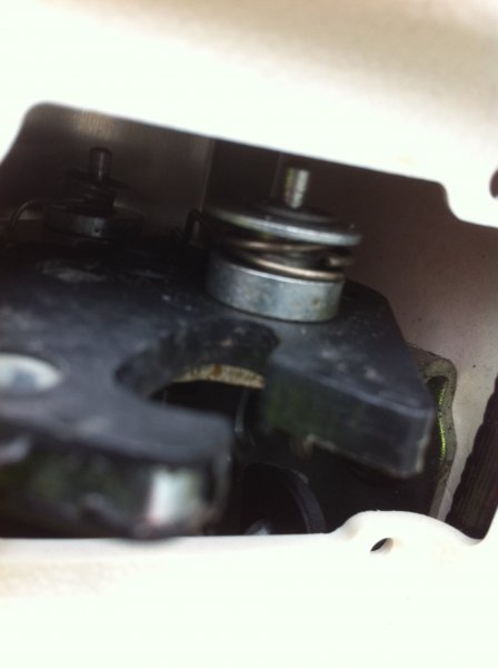

Hej. Är det ett sådant här lås?
    513,2 KB · Visningar: 74

Vi råkade ut för detta förra vintern i Portugal. Fick då beställa den trasiga delen i från återförsäljaren Codat husbilar i Sverige. Dom skickade den till Camperserv i Loule där dom fixade till det snabbt och billigt. Reservdelar till Hartals dörrar kan endast beställas hos den firma som har sålt husbilen. Det var den information som vi fick.

Har haft samma fel fick byta ut hela låsmekanismen. Det var vara fjädern som var sönder men det hade inte det som reservdel. Lätt att byta i alla fall. Lycka till
