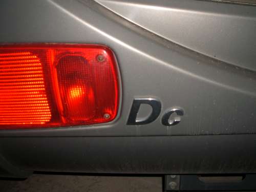

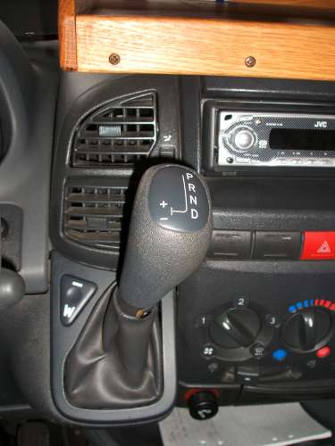

Liten korrigering. Jag ser att modellen är 2002. Gör det någon skillnad i din bedömning?
Bifogar en bild på växelspaken med W-knapp, samt en beteckning på husbilen som kanske har med växellådan att göra, eller.........?

Det var noen år mellom den "gamle" zf-automatkassen og den nye automatiserte kassen som kom 2006/2007 (tror første modell var 2007, men biler ble laget høsten 2006). Ut i fra dette skulle dette være den tradisjonelle.
Disse kassene brukte en rød spesialolje, mens dagens kasse bruker en tradisjonel gearolje for manuelle kasser.

Tjena Kåre blir nästan tårögd när man känner igen växelspaken. Vet ej om du har papperen kvar på bilen men jag gjorde servicen på bilen på Fiat i Nyköping och vid ett tillfälle även växellådan kollades man anslöt en dator och fick besked hur växelådan mådde. Den verkstaden hade mycket kunnig personal. prova där du har ju regnumret det har dom säkert kvar i sina datorer. Hoppas lådan funkar.

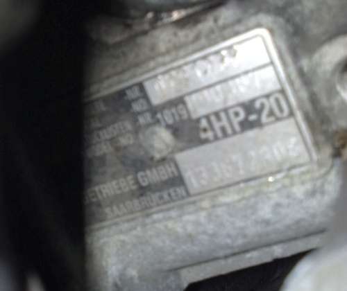

Du hade rätt, det är en ZF-låda med beteckningen 4HP-20
Enligt pdf-dokumentet du skickade ska man kolla oljan var 6000 mil!
Det är lite trångt i motorrrumet, men jag hittar snart stickan.
Filtret verkar sitta inne i lådan, och jag finner ingen uppgift om byte.
Ska nog hålla lådan ut.
Stoppade ner mobilen i motorrummet och fångade denna något dåliga bild.
