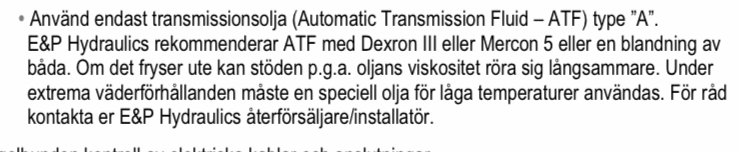

Hejsan.
Har sökt i mina böcker men kan inte hitta vilken sorts hydraulolja det ska vara till EPs stödben.
Någon som vet?

Jag fick rådet att använda Dexron III ATF olja.
ATF olja är en bättre hydraulolja än "vanlig" hydraulolja, men dyrare.
Jag köpte Dexron VI olja från Tyskalnd till bra pris för att byta olja i mitt E&P system.

En rimlig gissning torde vara att E&P i Skene fyller systemen med godkänd olja?
I så fall är ju allt OK, för Dexron VI överträffar Dexron III specifikationsmässigt, vilket mitt system fylldes med vid monteringen.
Ja jag bad ju TS att kolla med EP och återkomma med svar. Jag vet inte var någonstans du fick dina monterade.

För egen del så skulle jag köpa Biltemas hydraulolja för 80 kr litern,
Det är en 46 olja, nästan samma som 32 oljan de tillhandahåller. De används i grävmaskiner, vedklyvar och liknande kraftigare hydraulik. Skulle jag inte fylla i ett system som drivs med en 12 v motor om jag inte vore säker på att det funkar. ATF Dextron är nästan standardolja till servostyrningar och snabbväxlar på äldre traktorer, vad som används i nyare vet jag inte.
Bara en liten notering om att det är skillnader på hydrauloljor.
