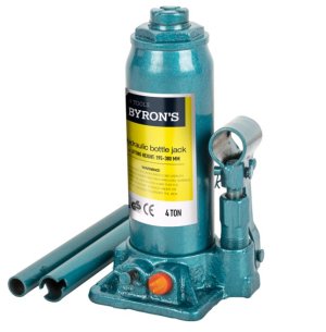

Vi har inga stödben på vår husbil (Adria Coral XL). Överväger att fixa det till nästa säsong då frugan är lite känslig…
Nu har jag köpt hydrauliska pelardomkrafter så länge. Min fråga handlar om bästa placeringen för dem för minst rörelse i bodelen. Ska de placeras närmast bakaxeln eller längre bak utmed ramen?
/Claes
    239,9 KB · Visningar: 5

Jag skulle placera dom närmare bakaxeln

Spontant skulle jag föreslå längre bak.
Jfr gärna med var benen sitter på ett bord eller stol...
japp, ute i hörnen :)
Gärna med ett kraftigt gummi-mellanlägg,
sånt som är avsett att skona mellan domkraft och kaross/balk.
Samt ett stadigt underlag mellan marken och domkraftens undersida.
Dessutom fick jag med, hela den utrustningen i min beg HB.
Men för den som tvivlar, så är det bara att prova olika konfigureringar.

Jag köpte saxdomkrafter från biltema. Har gummimellanlägg inbyggdt. Använder skruvdragare för upp och ner

Spontant känns hydraulisk domkraft som överkurs för att få husbilen stadig, då tror jag mer på saxdomkrafter.
Ska du däremot hissa husbilen, vilket inte nödvändigtvis gör den stadigare, så behövs kanske hydraulisk modell.
Sen väger de väldigt mycket.

När vi använde saxdomkraftar så satte jag dem i ramen precis bakom bakaxeln. Blev bra och stabilt.

Jag blir nog inte helt klok på var du tänker sätta dom och hur mycket du vill lyfta. Ramförlängningen din bil har är förmodligen inte bärande så lyfta kan du där bilens chassi tar slut dvs vid bakaxeln. Lyfter du längre ut riskerar du stora skador på bilen.
Vill egentligen inte lyfta utan mest neutralisera fjädringen. De ska fungera som stödben helt enkelt. Kommer förmodligen montera stödben inför nästa säsong.
