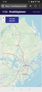

Hej Robert,
Jag har provat ditt förslag, provade även att rensa cachen i webbläsaren men inloggningen följer inte med när jag går in på Husbilsplatser med webbläsaren i min Android-telefon, se bilden!
Vet inte om det spelar någon roll men webbläsaren jag använder är DuckDuckGo.
/Stefan
    977,2 KB · Visningar: 7

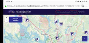

Hej Knut,
Du har helt rätt, när jag tillät "kakor" i Mozilla Firefox webbläsaren så fungerar det och inloggningen följer med till hubilsplatser.
Tack för hjälpen :msn_thumbup:
Och det är sådana här gånger som jag kommer att tänka på det där uttrycket "Ju mer man lär sig, desto mer inser man hur lite man vet" :)
    1,5 MB · Visningar: 6
