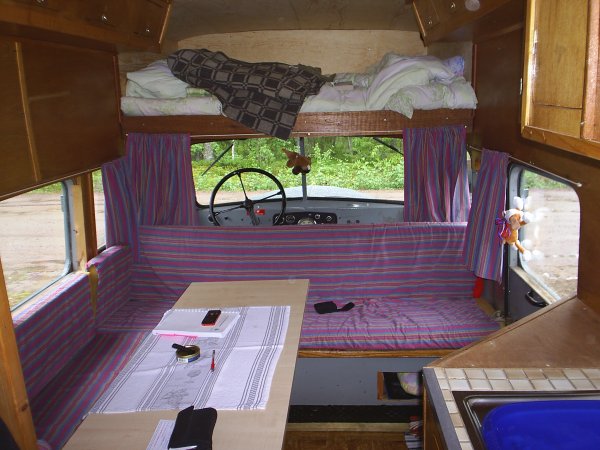

Inne i huset har det också hänt en del. Gardiner och dynöverdrag har börjat ta form. Där härskar frun oinskränkt och jag står bara bredvid och är imponerad. :applaus: Den dagen någon har uppfunnit elektroder så att man kan svetsa i tyg kanske jag ska prova på att arbeta med textiler.

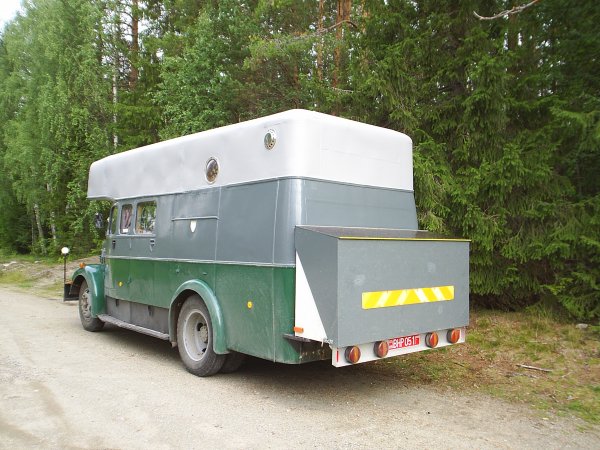

Har jobbat lite med Dutchy, gjort klar batterifastsättningen på startbatterierna och gjort en förhöjningslåda till Porta Pottin. Fick tipset av en Magiruskompis i somras och tyckte att det var en bra idé. Han brukade gömma flaskor med spirituosa därunder vid gränspasseringar men det är väl knappast nödvändigt nuförtiden. :D
I morgon kommer förhoppningsvis förstärkningstrupperna så att jag kan rapportera en massa framsteg frampå kvällskvisten. Jag vet att svågern kommer för att fixa golv och luckorna på sidofacken. Eventuellt kommer en granne som ska ta hand om sidomarkeringarna och själv ska jag fixa resten i och runt lådan bak.
Det nya elverket ska sättas fast på gummikuddar, bakljusrampen ska monteras och kablar ska dras till bakljusen. Nummerplåten ska på, intagskablarna ska in och intagen ska monteras. Dieselvärmarens fästen är klara men värmeslangen ska dras in i bodelen.
Det blir en hel del pyssel. Hoppas vädret blir bra.

Jag lovar att jag ska ta några bilder inifrån, på onsdag eftermiddag, innan vi drar iväg på besiktningsresan.

Så till dagens resultat. Elverket sitter på plats, på gummikuddar, dock ej provstartat. Dieselvärmaren är fastmonterad i sina fästen och luftslangens dragning påbörjad. Intagskabeln för 230v och 12v är dragen och inne i låddan. Kabelstammen till baklysena är på plats.
Luckorna till sidofacken har fått nya lås och den vänstra främre sitter på plats. Dock kräver den en finjustering.
Inne i bodelen har verktyg och bröte åkt ut och en hel del smådetaljer monterade. Tyvärr upptäckte vi en STOR fuktskada som måste fixas runt det vänstra bakre hjulhuset.:eek: Men det fixar frugan i morgon. Hon är en naturbegåvning med sticksåg och skruvdragare! :msn_star:

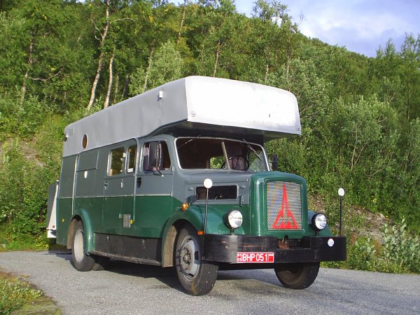

Nu är det lördagkväll, vi har kommit hem för sisådär en 5 timmar sedan. Det blev direkt in, lite mat, på med arbetskläderna och börja jobba med bilen igen.
Men nu är det kväll och jag sitter här, nyduschad och med Steppenwolfs 16 greatest hits i CDn.
Vi är VÄLDIGT NÖJDA!!!!!!!! Jag kan bums meddela att det blir en ny tur på fredag kväll!!! :D
Det är dock några mindre detaljer som måste fixas först. Det är......hoppsan:msn_embarrassed: jag har ju hoppat över flera dagar.................. ajaj, nu ska vi se.... JO, onsdag kväll....
Jodå, den blev som bekant natt. Färden ner till Strömsund kan enklast sammanfattas som "total ommöblering i alla skåp och lådor"!!!!
Regnet hade blött upp vägen helt så den var ala tvättbräda. Med ett lastbilschassi ursprungligen designat på slutet av 30-talet blir det lite omskakande. :twitcy:
Ca 01.00 hade vi tankat bilen, värmaren och elverket samt satt i säkringen till instrumentbelysningen. Alla system var "GO" så det var bara att börja vänja sig med den osynkade växellådan och ta vägen ner till Sollefteå. Det regnade lite och då kom ett annat förbiseende fram, glömde täta framrutan. Vid ca 03.00 nådde vi Helgum och då såg jag tomtar vid vägkanten så då blev det nattnatt. Jag kan lugnt säga att jag var lättvaggad! :D
06.00 gick reveljen och hustrun som låg innerst satte resolut fötterna i min rygg och kickade ner mig på golvet. (Okej då, jag överdriver lite) En liten frukost eftesom min mage inte ville ha nåt och strax före 7 drog vi iväg mot Sollefteå och var på plats ca kvart över
På stationen blev vi väl mottagna och hela besiktningen skedde på ett proffsigt och serviceinriktat sätt. Några funderingar blev det men jag hade laddat med all möjlig information om chassit samt handlingarna på den 1951a som står hemma, så frågetecknen rätades ut och allt gick över förväntan!! BLANKA PAPPER!!!!!!:D:D:D:D:D:D:D
Nu är vår "holländare" en certifierad svensk "medborgare". (Jag tänker inte tala om att jag var alldeles "blank" i hjärnan efteråt.) Vi for raka vägen på macken bredvid, frugan tassade in och köpte lite "glömda effekter" och sedan drog vi i väg på en liten skogsväg, sparkade igång elverket, gjorde mat och sedan slocknade jag som ett utblåst ljus. Det var ju nästan 3 månaders anspänning som släppte. Herrn i husbilen hade nu antagit skepnaden av urvriden disktrasa.

Dagen har inte gått i latmaskens tecken. I dag har Dutchy blivit begåvad med ett färskvattensystem. Vi kan nu vrida på en kran och det kommer vatten, rinnandes ner i diskhon! Deluxe på min ära! :applaus:
Samtidigt kompletterades värmeutblåset på dass med en tallriksventil så att vi kan reglera värmen där. Som det var under provturen blev det VÄLDIGT varmt så dörren fick stå öppen för jämnare temp i hela bodelen.
Vidare har fler kamrater tillfrågats om en generator med dubbla remskivor. Det verkar som om alla Volvo 240 har försvunnit från jordens yta!!:confused:
Men, jag har semester i morgon också så det blir till att ringa några skrotar. Däremot har jag trollat fram en liten 35 amp växelströmmare så nu är halva anskaffningen gjord.

Detta är verkligen en ståndsmässig kärra Gillar åldern på bilen storleken på ratten --ja allt...
Lycka till
