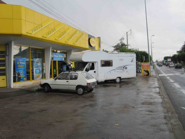

Var inom där jag köper mina däck idag och fick kollat min franska ventil. Det blev av med fälgen och av med däcket och byta ventil då man monterat en vanlig. Jag talade om för personalen att jag ville ha en högtrycksventil som klarar 6kg, dock på engelska. Får det bekräftat på engelska. Dessutom så ser dom bilen då den står precis utanför porten och däcket måste dom ju sett annars hade man knappast fått dit fel ventil. Och när däcket var på och dom pumpade däcket så berättade jag att jag vill ha i 5,5kg för det har jag i de andra tre, och ändå blir det fel.
En branch med lite informationsproblem.

Språkproblem, skulle snarare säga brist i sin yrkeskunskap. Även om vi inte kunnat kommunicera så borde man sätta i rätt ventil ändå. Då dom ser bilen och dom måste ju sett däcket då man bytt ventilen och att jag begär 5,5kg i däcket som jag ser att man trycker i.

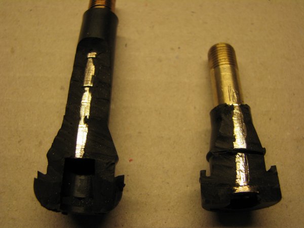

Nu vet jag varför ventilerna havererade i Frankrike och på min lilla tripp i Tyskland. Ventilerna på bilden är båda högtrycksventiler. Den till vänster är av en bristfällig konstruktion då det släpper mellan gummi och metallen, det är där det pyser. Där är endast små rillor och två små kanter. Hela metallröret var på väg ut.
Ventilen till höger har en rejäl kant i botten som förhoppningsvis förhindrar att röret trycks ut. Har fått bytt till denna ventil på alla mina 12 däck.

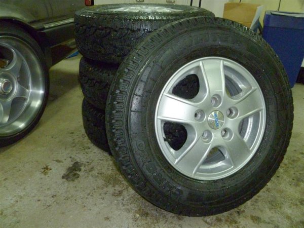

Kan man se "utvändigt" om det är rätt ventiler ?
På mina nya 16" fälgar monterades gummiventiler som var stålförstärkta för jag sa att dom skulle vara speciella för det höga lufttrycket .
Rena stålventiler ville dom inte montera eftersom stål och aluminium inte går ihop .
Jag köpte även dubbade 15 tums vinterdäck med "gummi"ventiler men är det rätt ventil tro ??
    126 KB · Visningar: 20

Nä det är svårt. Det går inte att se, men du kan känna om man är van att känna på ventiler då dom vanliga är mjuka nertill. Nu när jag gått hårt åt min däckleverantör då han sålt bristfälliga högtrycksventiler till mig. Så när han pressar sin leverantör så visar det sig att det säljs mycket lite högtrycksventiler i landet. Ventilleverantören påstår att dom försöker informera däckfirmorna men dom är inte motagliga, så det monteras nog en hel del vanliga ventiler på c-däck fortfarande.
Den kartong dom tar ventilerna ur bör ju vara märkt, och titta sedan i deras katalog. Du kan titta på en word fil i PYSPUNKA så ser du olika ventiler. Är du minsta osäker så be och få en extra ventil och skär itu den. I värsta fall så får du köpa en för cirka 30:-.
Stål och aluminium går inte ihop är sant, men de e också det enda som stämmer. På insidan är där gummi och på utsidan kan där vara en plastbricka. Alltså ingen metall som vidrör fälgen, dessutom så kan fälgen både vara grundlackerad, topplackerad och klarlackad.

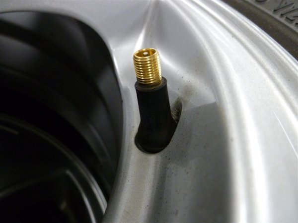

Tackar , kollade även i worddokumenten .
Den sticker ut 32 mm från anläggningsytan på fälgen och hur mycket tryck tål normala ventiler och vad är rekomenderat att köra på i vinterdäcken som är 225/70-15 på en bil på 3500 kg .

Sv: Husbilsdäcks ventiler
Bengt åke
Den ventilen du visar vill jag påstå liknar en vanlig personbilsventil, tycker absolut att
du skall kolla en gång till med däcksfirman
Tänk scenariot om den ploppar ut i ett framdäck med 90 km/tim :mad:
Rapportera gärna igen när du vet säkert.

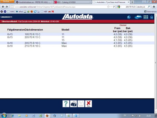

Bengt-Åke!
Är det lastat eller olastat fordon du refererar till?
Denna sida uppger olastat fordon.
//Lasse
I instruktionsboken står det under Vinterdäck "Camping car" med och utan last 4,1 resp 4,5 kg och detta trycket gäller 15" fälgar , på 16" så är det 5,5kg.
Montreal
12.951
707
Det låter ju inte helt o.k.? Nästan samma belastning, lågt tryck i de mindre hjulen, högre i de större? :wideeyed:
