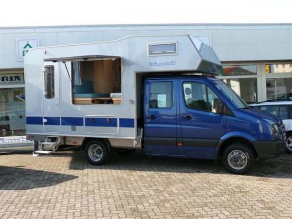

Husbil med dubbelhytt
Tror det heter dubbelhytt när det finns ett riktigt baksäte i förardelen. Se bild Bimobil. Ibland kommer det ut bilar som dessa på begagnatmarknaden men det är inte ofta.
Finns det några andra husbilslösningar som kan tänkas ge ett högre skydd? Jag känner till "husbil-skåpbilar-med-plåtskåp" men finns det andra lösningar?

Är det någon som vet någon tillverkare av husbilar med dubbelhytt? Såsom visas på bild i inlägg #1. Säg mig, varför är inte denna typ av husbilar vanligare?
