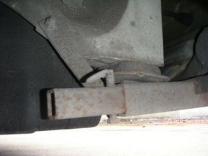

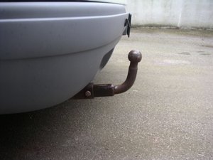

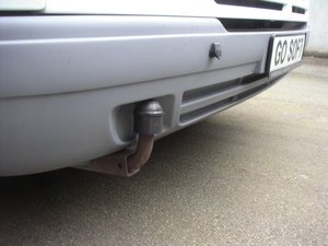

Nu har jag tagit några bilder som visar dragkroken fram.
Den främre dragkroken är fäst till höger om motorn i balken.
Den är normalt inskjuten till stötfångaren och sticker knappt ut från bilen.
Vid användningen dras den ut en bit och spärras. Sidoförskjutningen har ingen negativ betydelse vid sjösättningen, snarare tvärtom.
