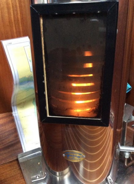

Har också väldigt bra erfarenhet av diselvärmare med vattenburet system - som vi har i båten. Tack för tips om vilken panna vi ska titta efter. I båten har vi en Glembring som både ger direktvärme och slingvärme. Och har mysfaktor.
Gasol kan bli hiskeligt dyrt och svårt med olika kopplingar mm om man kommer utomlands - det räcker med tex Danmark.
