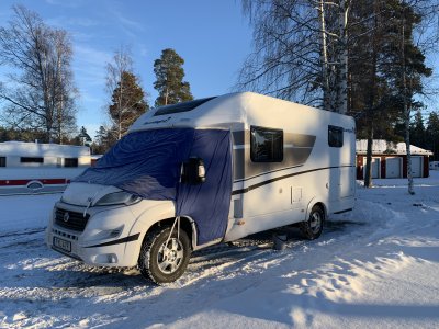

Skaffa ett masatäcke och lägg på framrutan.

Den enda riktigt fungerande lösningen är ett ordentligt isolerande täcke utvändigt.
