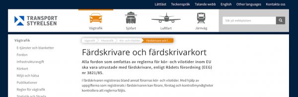

Kollar man på Transportstyrelsens hemsida så hittar men enbart uppgifter vad som gäller för kör- och vilotider samt krav om färdskrivare om man läser vad som gäller för yrkesmässig trafik. Se "källhänvisningen" mellan bannern och texten i bilden nedan.
(Många "husbilar" som väger mer än 7,5 ton används ofta som transportmedel av bl.a. dansband. Dessa fordon måste ha en behörig förare, följa kör- och vilotider samt vara utrustade med färdskrivare då det handlar om yrkesmässig trafik.)
