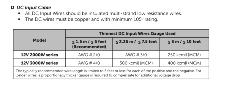

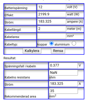

Blev lite fundersam över de höga strömmar som kommer flöda mellan batteriet och invertern, så jag beställde en hydraulisk crimp-tång för att kunna göra kablarna exakt så långa som de behöver vara, och bara säker på att det blir bra.
Hoppas kunna ligga kring en meter, och tänker mig att 50mm2 kopparkabel borde vara mer än väl om jag räknar med 24volt-kalkylatorn.
Men i manualen för en Whisper Power inverter jag tittat på står det AWG 2/0, och det är väl nästan 70mm2...!
Vart köper ni kablar på löpmeter till vettiga priser? Som sagt, vill ha billigt utan att det blir dumsnålt eller tummar på säkerheten.
Tänkte kanske passa på att dra om lite mer saker då jag tycker det är lite klent mellan batteriet och elektroblocket, belysning som svajar när pumpen går osv.

Kul att lära sig om sånt här.
Jag har tagit upp detta tidigare, men påminner:
24volt.eu-kalkylen tar, vid kalkylering av kabelarea, enbart hänsyn till spänningsfallet, INTE till temperaturstegringen via värmeutveckligen i kabeln.
Detta är lätt att kontrollera genom att välja t.ex. 0.1 meter kabellängd.
Arean som då kalkylen ger blir uppenbart för klen vid de strömmar det här handlar om.
För att göra en säker och tillförlitlig beräkning av kabelarean bör man göra beräkning av både spänningsfall och värmeutveckling och då välja den grövre arean från de 2 beräkningarna.

Du har rätt när du menar att värmen skapas pga förluster i kabeln.
Ditt exempel med 1V och 200A ger mycket riktigt 200W värme på 1 m. Då är risken överhängande att isoleringen smälter.
Kan du då ta ner spänningsfallet med grövre kabel till 0.1 V blir effekten "bara" 20W på 1 meter.
Om kabeln kläms på något mindre ställe kommer temperaturpåverkan att sprida sig i kabeln några cm men kommer inte att ha någon praktisk betydelse.
Kopparkabelns motstånd påverkas ganska lite av temperaturhöjningen, så det behöver du inte ta höjd för.
Om det blir någon thermal runaway i batteriet vet jag tyvärr inte....
