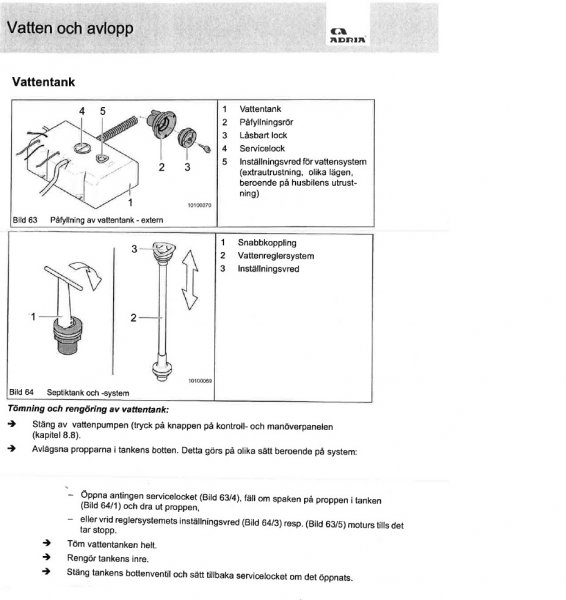

Vår första vinterförvaring, och jag blir inte klok på hur man tömmer det sista vattnet i tanken, hittar ingen kran, måste man ner med handen och öppna någon ventil?

I min Adria Izola så sitter det en expanderplugg under rengöringsluckan, den är ledbar och skall ändras från vågrätt till lodrätt, sedan drar man rakt upp, det är väl troligt att det är lika på din bil.

På ritningen meb nr 1 vik upp den dra rätt upp. Ratt nummer 3 när du öppnar den är 20 liter vatten kvar. Så är det på våran super sonic

På vår Coral 680 ST 2012 måste man ner i tanken och vika upp expander pluggen och lyfta upp den. Lagom kul när den är nästan full.

Har en Coral 2014. Bottenplugg i tank som lyfts för hand är avskaffad. Precis som nämnts en kran som öppnas. Lyft på locket till soffan i dinetten så ser ni den. Det finns också ett större skruvlock. Om man öppnar detta kommer man åt att rengöra vattentanken på insidan.
