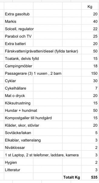

När vi leta ny husbil 2012 så gjorde jag en enkel ovetenskaplig sammanställning på vikter som vi i princip inte vill/kan ge avkall på.
Vi har två hundar samt två barnbarn som vi också vill ska kunna följa med lite då och då.
Vi hamna då på 535 kilo.
Och i slutändan blev det ännu mer p.g.a. andra tillval som inte ingick i tjänstevikten.
Sen ville vi helst ha långbäddar och i researchprocessen beslutade vi oss också för helintegrerad bil.
Men om jag minns rätt så var det inte så stor skillnad i vikt mellan hel eller halvintegrerad.
Av de bilar vi "föll" för så hade det blivit alldeles för lite marginal med en 3,5 tons husbil.
