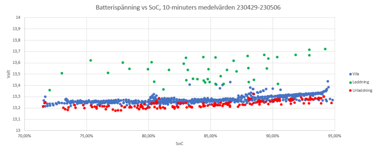

Jag hade en datafil sparad där man kan se hur sambandet mellan litiumbatteriets SoC och batterispänning sett ut under en vecka med normal användning i vår bil. Alla värden kommer från batterimonitorn ("shunt") som också styrde laddningen av/på baserat på gränsvärden för SoC. Ingen fulladdning med tillhörande omkalibrering av SoC-värdet har skett under perioden. Laddningen kommer mestadels från daglig körning, 30 A från DC/DC-laddare, men en del kom också från enbart solcellen före/efter dagens etapp och då med betydligt lägre strömstyrka. Urladdningsströmmen var max 5-6 A, med kompressorkylskåpet som största förbrukare.
Jag har delat in värdena efter: "Vila" = ström mindre än +/- 1A. "Laddning" = ström större än +3A. "Urladdning"= ström mindre än -3 A.
Eftersom det handlar om 10-minuters medelvärden har det säkert förekommit tillfällen med mer än ett drifttillstånd under en och samma period, exempelvis både vila och urladdning, vilket gör att det slunkit med värden som är lite "orena".
Man ser ändå att sambandet mellan SoC och batterispänning varierar med driftläget. Att "laddning" avviker mer från "vila" än vad "urladdning" gör torde bero på att strömstyrkan vid laddning oftast var betydligt större än vid urladdning.

Kära rara goa Peter! Du och många andra är gurus på det här. Du spelar definitivt i en helt annan division än vad jag gör. Däremot står jag med en dåres envishet fast vid min uppfattning att jag får ett hyggligt reellt värde på mitt LiFePo4 batteris kapacitet genom att mäta spänning i vila. Ex ser jag till att batteriet har ca 13,1 volts spänning i vila inför vinterns förvaring, vilket skapas av välbalanserade 3,275 volt per cell. Då har jag ca 40% SOC. Ser numera på BMS i mitt nya Sunluxbatteri att de värdena stämmer väldigt väl. Oavsett hur SOC uppmäts i shunt eller BMS, är det ett beräknat värde på laddning, dvs in- och uteffekt, dvs bedömd kapacitet, utifrån ett fulladdat batteri. Att mäta spänning i vila ser jag däremot som "här och nu" och en dubbel säkerhet! Sen gillar jag när det är enkelt och begripligt!! :cool::)
Visa bilaga 232982
Tycker din kurva för vila hyggligt bekräftar mina antaganden! Jag bedömer alltid kapacitet efter spänning i vila.
Precis som du skriver säger spänningen en hel del, dvs vilospänningen.
Självurladdningen av batteriet går inte att mäta med en shunt. Den pågår oavsett om batteriet är anslutet eller inte. En shunt behöver även programmeras med rätt värden. I varje fall så rätt som möjligt. Man får lära sig efter hand att ställa in rätt värden.
