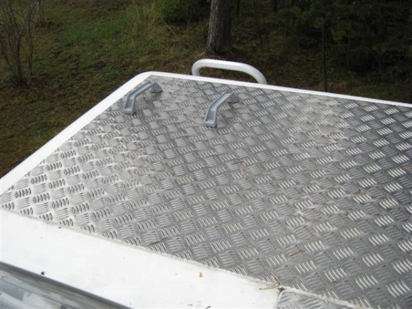

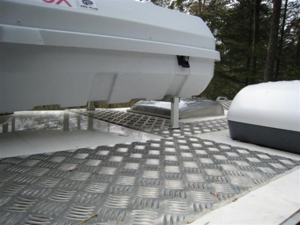

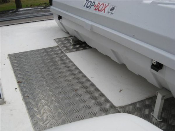

Har sandwich-tak på min bil och ville inte skruva genom taket eller montera takräcke.
Löste detta genom att köpa halkskyddsmönstrad durkplåt av 5mm aluminium och skruvade fästen för takboxen i två ca 30 cm breda skivor av durkplåten. Plåten sedan limmad på taket (efter viss uppfräsning av takytan) med tvåkomponentlim(av den typ som används vid karosserikonstruktioner). Plåten säljs i rätt stora skivor, så det blev över till både gångplåtar på taket och till underlag för rejäla handtak baktill på taket, så att jag har något att hålla mig i när jag klättrar upp från stegen baktill. Stege köpte jag från KAMA fritid.

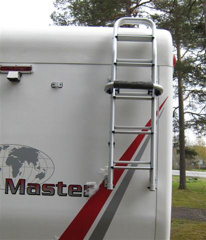

Nu tog vintern slut igen och här kommer färska bilder på takboxens fästen, på gångplåtar och handtag samt även på stegen (i ihopfällt läge).
Mvh
aake
