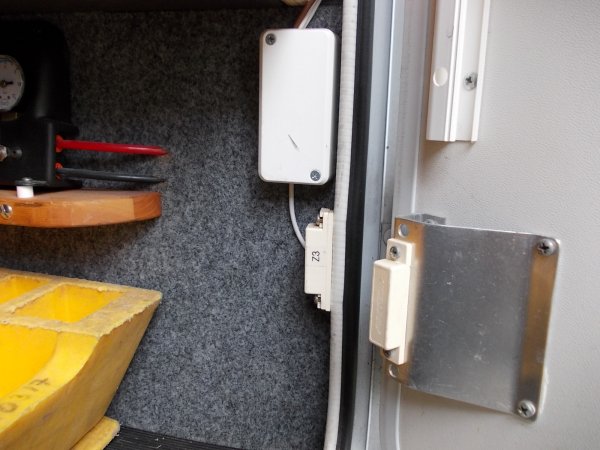

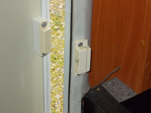

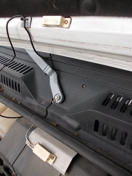

Det var inte många svar du fick, det är nog inte många som monterar själv. Du får använda mycket fantasi och ta hjälp av lite plåt kanske. Här är några bilder på mitt larm http://www.husbilsklubben.se/forums/posts/142222
    505,5 KB · Visningar: 19
    503,5 KB · Visningar: 17
    498,7 KB · Visningar: 16

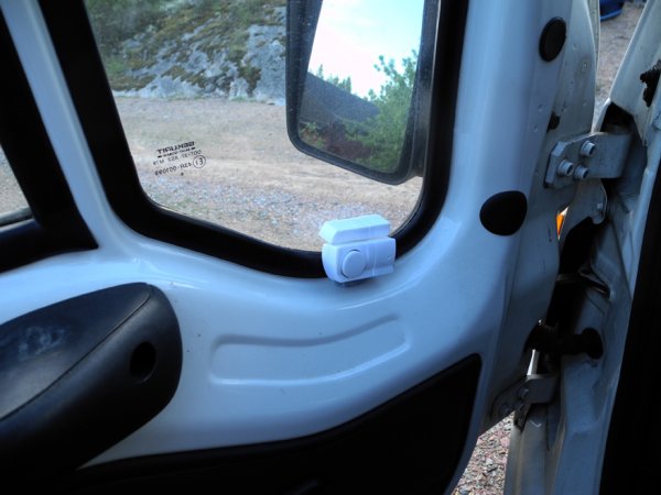

En förbisedd detalj är den lilla sidoruten i framdörrarna som är så lätt att plocka bort av tjuven, enligt uppgifter här på forumet. Jag har försökt sätta dit ett litet batteridrivet larm men det är svårt att få det att sitta kvar.
Har någon en bättre lösning för den lilla rutan?
