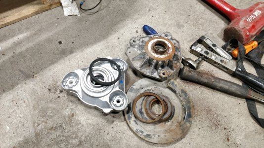

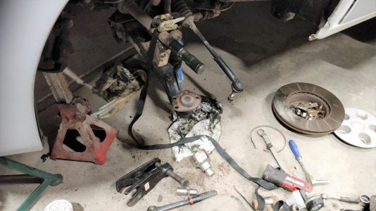

Ett snabbt sätt att bli smutsig om händerna är att byta övre toppmonteringar och styrlager till fjärdebenen, spindelleder och drivaxeldamasker, det sistnämnda var liksom pricken över i:et.

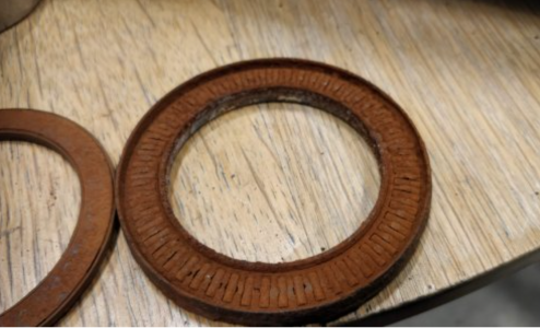

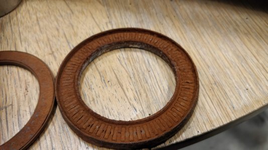

Kan även meddela att om man byter ut lagret när det ser ut som i bilden så blir det ett klart lyft och ratten snurrar mycket lättare nu. :)
Återstår en hjulinställning, men det hinner jag nog relativt snart, det är ju bara toe man kan justera.
Om någon vet hur toe-in ska stå på en Ducato 244 får ni gärna säga till, annars blir det väl om vanligt en eller två mm in, det brukar fungera i alla väder.

Toe-in på en framhjulsdriven? Om jag inte minns alldeles fel är det 0-+1 på 230, men jag har inte verkstadshandboken här. Kan kolla imorgon.
F.d. 14324
Du får jättegärna kolla för nu har jag googlat och hittat värden för både toe in och toe ut. :msn_weird:
