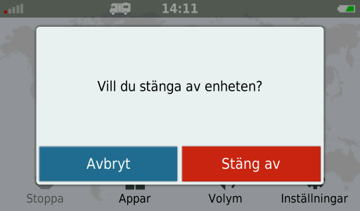

Kom ihåg att vid all in- och utmatning av kort så skall navigatorn vara helt avstängd, inte bara i stand-by. Stänga av helt gör man genom att trycka på on-off så länge, att en ruta som i bilden (eller något liknande) dyker upp. Svara "Stäng av".

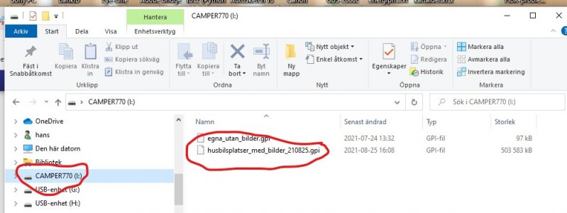

Sätt in minneskortet i en dator, med hjälp av en adapter eller kortläsare, och kopiera GPI-filen till kortet. Efter kopiering kommer det att se ut ungefär som i bilden nedan. GPI-filen "egna..." är en egen specialare och den kan du bortse ifrån.

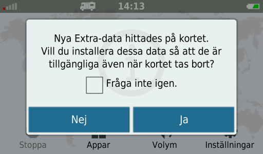

Sätt sedan in minneskortet i navigator och starta navigatorn. Du får då en fråga om du vill kopiera filen till navigatorns "interna" minnet. Jag brukar markera "Fråga inte igen" och svara "Nej" och behålla filen på minneskortet (för att spara minnesutrymme i interna minnet).

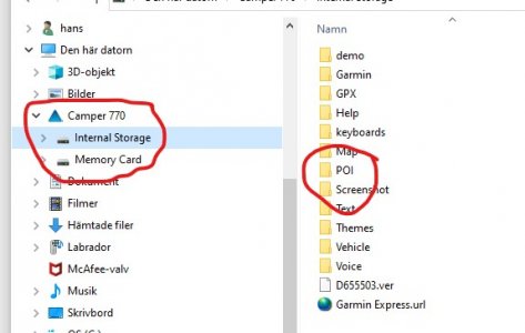

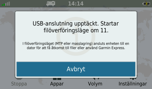

Ett annat sätt att göra samma sak är att koppla navigatorn till datorn och sätta navigatorn i filöverföringsläge. Så här ser det ut i Camper 770. På andra modeller kan det se annorlunda ut. En Mac kan inte läsa och skriva till det filsystem som Garmin använder så i en Mac kan man inte göra så här utan tilläggsprogram. Har för mig att det står beskrivet i Garmins supportweb vilket program det handlar om.
När man har gjort detta kan man se delar av navigatorns filsystem i datorn och kopiera gpi-filen från dator till navigatorns internminne, eller till minneskortet i navigatorn. Om man lägger den i "Internal storage" så skall den ligga i mappen "POI".
