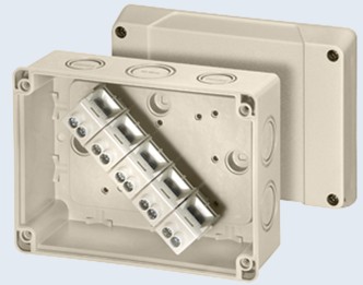

Jag löste takgenomföringen med att limma fast en el-dosa för utomhusbruk på taket med Tec7. Sedan borrade jag hålet i dosan genom taket, hålet var stort nog ifall jag behövde dra igenom fler kablar. Kopplingsplinten som medföljde i dosan tänkte jag använda för att kunna skarva ihop kablarna med nerledaren om nödvändigt.
Eftersom det finns minst 4 vattentäta ingångar i dosan så var det förberett för att enkelt utöka antalet solceller. Kabelns grovlek har ingen betydelse för tätningen i takgenomföringen.
