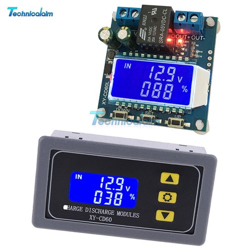

Tack för svar. Har du någon beskrivning av din AES-enhet?
muskatten
6.774
6390
Här kommer länken till vad jag köpte och ställde in så det fungerar som en AES enhet...
Triggern drar i 99 sekunder eftersom jag vill inte att den tar för mycket om solen inte kommer fram eller jag stannar motorn (dc-dc laddaren)
Styrenheten...
Triggern...

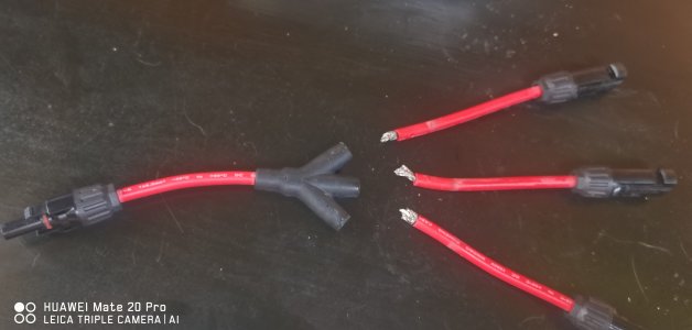

Ibland blir det inte som man tänker sig....
Vi körde lugnt längs kusten i Montenegro mellan Dubrovnik och Sveti Stefan... När det plötsligt rycker rejält till i hela hb.... Och så hörs en hög smäll :eek:
I vänstra backspegeln ser jag hur en rad med 3x100w solpaneler hänger ut ca 2 meter i körbanan....
Jag hade en enorm tur och hittade en ficka mellan några parkerade bilar vid parkeringen där man har utsikt över Sveti Stefan... Hoppade snabbt ur bilen och var jätterädd att en buss eller någon bil skulle dyka upp i kurvan och inte se panelerna som nu går 2 meter på tvären av hb rätt ut i vägen...
Snabbt upp på taket och in med panelerna (som verkar oskadad) här ser jag att de rostfria poppnitarna i gångjärnen här bara slitits ur sina fästen... Två poppnitar och fyra gångjärn.. Det blir 8 poppnitar som slets på bråkdelen av en sekund ut ur 2mm aluminium båda rostfria låsanordningar är också sönderslitna här höll poppnitarna men inte låsen...
Sen ser jag att kablarna till flera Mc4 kontakter är avslitna.... Inne i Y-ett :swoon:...
Vidare har kablarna till lyftanordningen och elektroniken slitits av, samt elektronik boxen som styr upp/ner är borta...
Så just nu har jag bara 300w solpaneler som kan ladda...
Jag har beställt ny elektronik och en Y-koppling men leveransen är utlovad till den 11-12/10....
Jag skall se om jag klarar detta annars måste jag använda gas till varmvatten och maten..
Detta hände bara plötslig... Vindar svepte med en enorm kraft och hastighet upp/ner längs berget... Jag har aldrig sett sådana vindar här vid Medelhavet... De var så starka att bilen trycktes till sidan.... Och havet blev rejält upprörd bara från stranden.... Detta vind fenomen heter säkert något men jag vet inte... Det var som en orkan svepte upp/ner i bergen längs kusten.
Vi befinner oss just nu vid Medelhavet ca 10 mil norr om Saranda... Många hb.... Och nästan bara tyskar :eek:
Vi har bara ca 15 mil till "målet" så på måndag kör vi nog in i Grekland

Kan du se om det är någon korrosion där nitarna suttit eller om de helt enkelt inte höll för trycket? Om jag kommer ihåg rätt från båtlivet så brukar rostfritt och aluminium inte gilla varandra. Använde en popnit av zircaloy för att undvika korrosion.
Nä... Aluminiumet är uppböjd i hålen så kraften måste ju ha varit enorm...
Och allt är nytt sen sommaren 2022.
Sen tror jag att aluminum och rostfritt fungerar bra tillsamman.... Men bara i osaltade och torra miljöer.... Som en husbil... Men ej i en båt eftersom spalten fäller ut magnesiumet i aluminiumet och då blir aluminiumet poröst...
Eloxiderat aluminium fungerar bättre på båtar.... Men tiden orsakar ändå försvagning...

Du menar så osaltade och torra miljöer som finns vid medelhavet.
