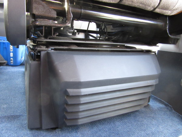

Hur lossar man den stora plastkåpan som sitter bakåtriktad i den fasta nedre delen på passagerarstolen?
Det är svårt att komma åt, känna eller se under stolen.
Kåpan verkar sitta fast med hakar i nederkant men fästade på något sätt i överkanten.
Vilket "knep" behövs för att lossa kåpan utan att den går sönder?
Husbilen är en Adria Twin, 2009, Fiat, 6,0 m lång.
Skulle vilja kunna öppna plastkåpan bakåt och använda utrymmet under stolarna till tex. skoskåp. Sitter utmärkt till när man öppnar skjutdörren på vår "plåtis".
Framåt ( vid fötterna för passageraren) går det att öppna plastkåpan.

Hej igen. Har fortfarande inte fått bort plastkåpan under passagerarsätet. Någon som vet hur man lossar den utan att den bryts sönder? TackIMG_4524.JPG
På min bil sitter det hakar i underkant, som lossar genom att man drar kåpan uppåt. Fortfarande på min bil måste man demontera stolsunderrede för att få bort kåpan, men jag har inte gjort det, då jag bara tjänar några cm. Det är fullt av verktyg mm framifrån.

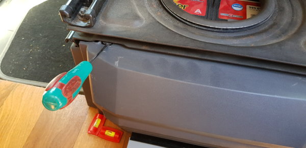

På min Adria-15 sitter det en "flärp" på ovansidan på locket (syns ovanifrån om du skjuter tillbaka sätet något).
Det är bara att lyfta haken uppåt..

Smart att fråga här först. Det gjorde inte jag och fick lära den hårda vägen :confused:. På bilden ser du var skruvmejseln sätts in, Sen lirkar du försiktigt plastflärpen uppåt under tiden som du rickar kåpan bakåt.
/Mike

Jag frågade inte före jag provade första gången och fick lära den hårda vägen :confused:
På bilden ser du var du för in skruvmejseln. Lirka upp plastflärpen försiktigt uppåt under tiden som du rickar och drar kåpan bakåt. Du känner när kåpan släpper.
Lycka till! /Mike
