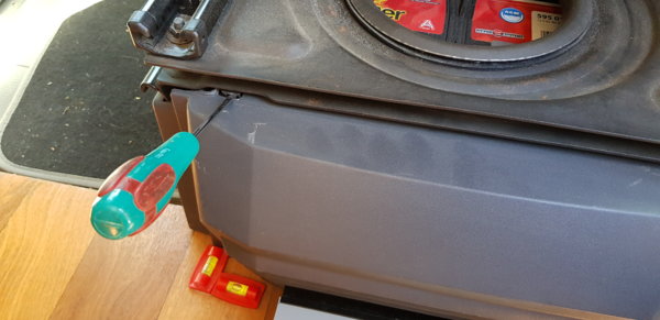

Smart att fråga här först. Det gjorde inte jag och fick lära den hårda vägen :confused:. På bilden ser du var skruvmejseln sätts in, Sen lirkar du försiktigt plastflärpen uppåt under tiden som du rickar kåpan bakåt.
/Mike

Jag frågade inte före jag provade första gången och fick lära den hårda vägen :confused:
På bilden ser du var du för in skruvmejseln. Lirka upp plastflärpen försiktigt uppåt under tiden som du rickar och drar kåpan bakåt. Du känner när kåpan släpper.
Lycka till! /Mike
