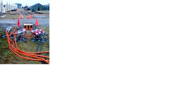

Inte övertygad om att korvarna är så bra, får man in vatten i dom så rinner det inte ut. Så här gör försvaret och där är höga krav med provisoriskt el till ett fältsjukhus.
    38,4 KB · Visningar: 146
