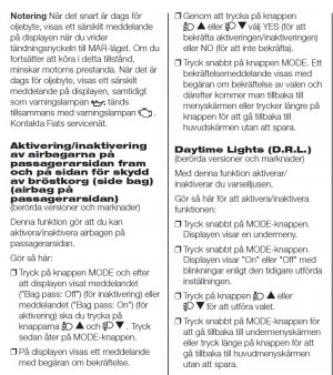

Jag har letat igenom instruktionsboken för min Fiat Ducato 2020 men inte kunnat hitta hur man inaktiverar airbagen på passagerarsidan. Är det någon som vet hur?

I min från 2018 finns det i menysystemet. Skickar med texten i en manual.

Tack för svaret Skalman52. Du löste mitt poblem. Synd att innehållsregistret inte hänvisar till detta stycke när man söker på orden "airbag" eller "inaktivera" eller "barnsäkerhet" eller "barnstol". I avsnittet Airbag står det att man skall inaktivera airbagen på passagerarsidan om man har en barnstol där. Men ingenting om hur man gör det!

Hade turen att ha en variant på manualen elektroniskt då kan man söka med "Ctrl-F". :)
