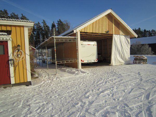

Bilen - en Hymer - är 2,88 cm men säljaren uppgav 3,20 cm så jag byggde 3,40 cm. har tillgodo vid byte till större :)
    3,5 MB · Visningar: 14
