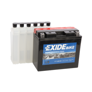

Det förekommer idag med, sist jag bytte batteri i ena mc'n var det ett torrladdat batteri.
