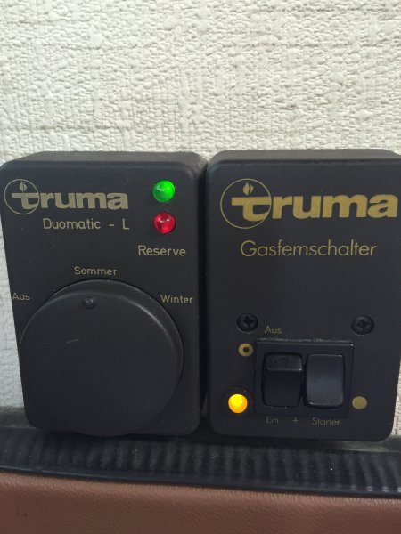

Hur fungerar reglaget på bilden

Här kommer två länkar till dina manöverpaneler. Den högra är en fjärravstängning för gasolen och den vänstra är en omkopplare för ett två-flasksystem med integrerad uppvärmning (Eis-Ex) för användning på vintern. Kan tyvärr inte hitta dem på svenska men hoppas att det ändå hjälper dig.

Då måste det vara nåt fel på den, för jag får inte fram någon gasol

Har en variant mer mekanisk. I mitt fall så är dom två lysdioderna att det finns gas (behöver inte vara full) i flaskorna. En chansning är att du har gas i en av dom, ein= till så prova om du inte gjort det att trycka starter. Kan vara återfjädrande. Annars dyker säkert någon upp som har likadan och kan råda dig.

Jag kopplade lös båda tuberna och kopplade ihop allt igen.
Och vips så plötsligt funkar det! :twitcy:
