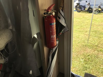

I min husbil har jag en 1kg pulversläckare precis vid dörren, enkel att rycka lossa om det skulle hända något på spisen eller i ugnen.
I garaget har jag en 6 kg pulversläckare som stöd när den första tar slut eller om grannfordonet tar eld.
Hur fort brinner egentligen en husbil upp/ner?
Behöver man verkligen ha med sig en stor brandsläckare?
Jag tänker att när väl eld har startat är det kört, enda skälet till att ha med sig en stor brandsläckare är att försöka hindra att branden sprider sig mellan bilarna.
Hur tänker ni?

Det viktigaste är att snabbt kunna börja med släckning och då är det viktigt att ha brandsläckaren lättillgänglig såsom du visar på bilden. Har elden fått fäste så blir det svårt både med en 1 kg och en 6 kg släckare.
