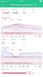

Det är alltid mycket tyckande och åsikter om fukt i bilen på vintern. Har börjat angripa problemet lite mer vetenskapligt och börjat mäta temperatur och fuktighet både inne i husbilen och utanför.
Har använt Arduino/Lolin D1 mini/ DHT22/ Blynk för tekniken.
Programmerad så om fuktigheten inne går över valt värde så startar en värmefläkt på 450W. Och om yttertemperaturen skulle gå under 0C så stäng värmen av.
Visar sig att fuktigheten ute på nätterna är 90-100% även när vädret är vackert och "torrt" som det varit de senaste dagarna. Det intressanta är efter bara knappt en veckas testande att det inte behövs mer än 100-200W för att fukten ska hålla sig under 75%.
Bild från appen i telefonen:
