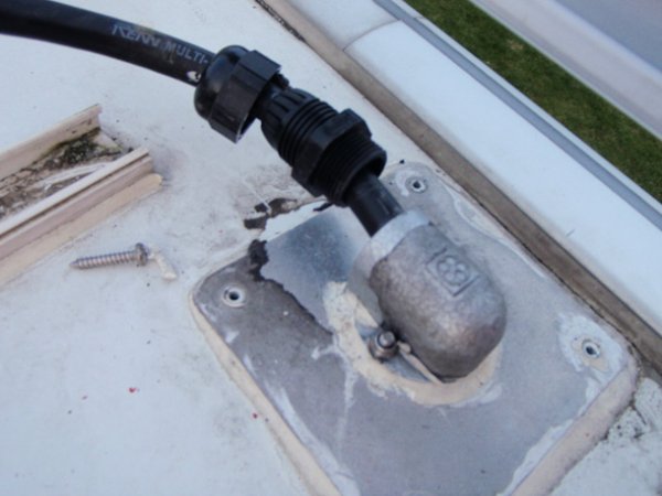

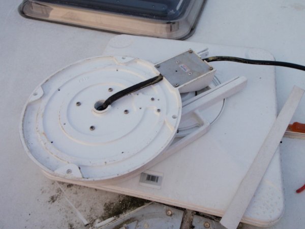

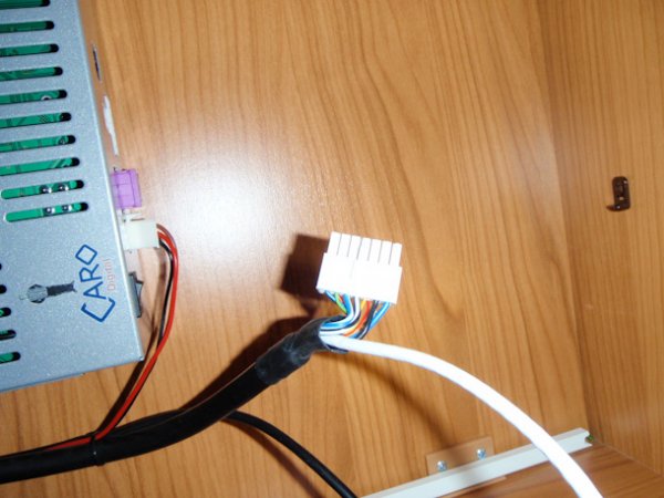

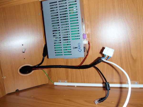

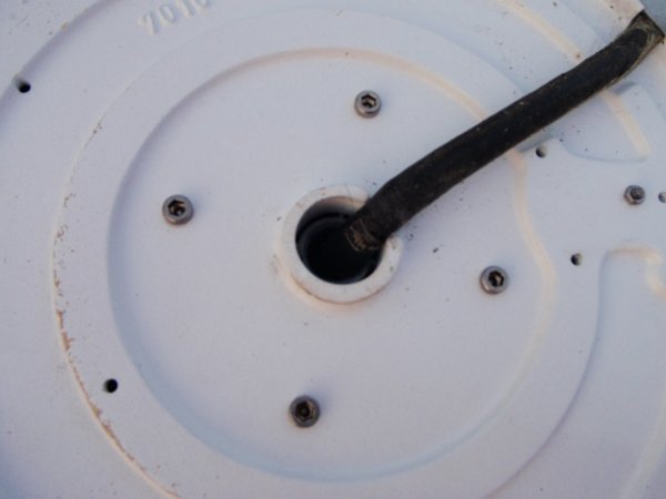

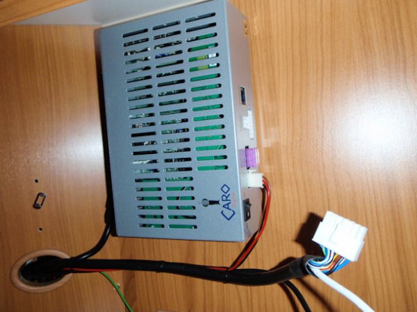

Jag håller på att montera av min parabol, ska inte ha den på bilen eftersom den ändå inte fungerar lite längre norrut i Sverige.
Hur ska jag få loss kabeln? Det går inte att dra ur den nerifrån eftersom det sitter en kabelsko av modell större nere vid boxen. Antagligen måste jag montera bort den vita plattan på parabolen för att få loss kabeln, eller hur?

Er det ikke en kobling i den boksen som kabelen går gjennom oppe ve antennen? Skulle tro at det var 2 kontakter der inne - en koaks bajonett og en vanntett 4 leders trykk kontakt som har en lås på ene siden.
Prøv ikke å fjerne gjennomføringen gjennom taket, det vil kreve en stor tette jobb.

Jag har inte klippt några kablar...Knut hade rätt, under plåten satt en delning på kablarna!
Tack Knut! Hur skulle man klara sig utan Husbilsklubben...:cool:

Om vi återgår till min parabol igen, hur får jag loss kabeln i helt skick, och hur får jag bort fästplattan? Se mina bilder längre upp
