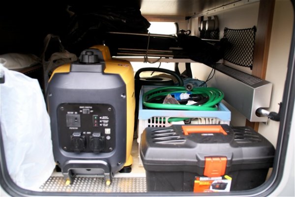

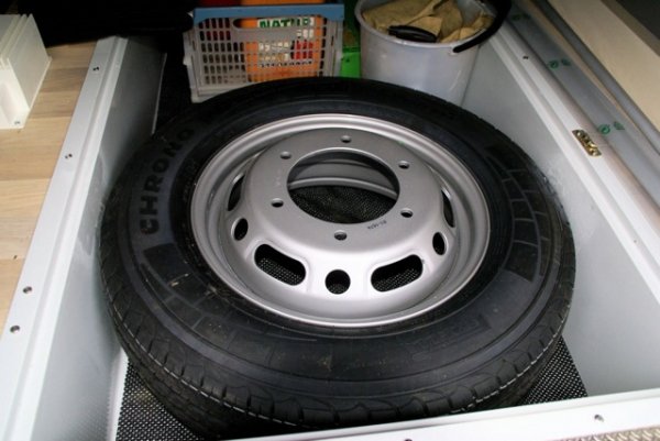

Vi hade på vår gamla husbil inte något reservhjul, tecknade assistansförsäkring
och läste villkoren för sent. Nu hade vi tur för vi fick inte punka. Den nya bilen har inte heller reserv, men vi satsade 2.500:- på att skaffa en reserv. La in den i garaget på bilen, passade på millimetern, La en plyfaskiva ovanför och ställde där Kipor elverket 32 kg tungt! Mycket lättare att lyfta ur nu.
//Bosse
