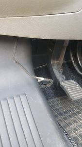

Har plötsligt fått se en liten kabel med ett kontaktstycke i änden hänga ner bakom panelen under ratten över kopplingspedalen.
Då farthållaren inte fungerar kanske det är så att kabeln har något att göra med detta. Har försökt att kolla med spegel utan att lyckats se något av värde.
Från mitten och till höger i ovankant på panelen kan man lossa ett antal skruvar men på vänstra sidan kan jag inte finna några skruvar utan sitter hur fast som helst.
Om man kunde ta bort panelen skulle det vara enkelt att se hur det ser ut över pedalerna. Har någon gjort den här operationen ?husbilssladd.jpg

På våran fiat 06a (du måste skriva bil och årsmodell så får du lättare svar) satt det en skruv lurigt till under locket till säkringar om jag mins rätt, det är ett par år sen.

Panelens nedre vänstra hörn har en plasthake som kan sitta hårt .... lätt att bryta av.
Se till att panelen efter lossade skruvar är helt nedfälld så lossar haken lättare.

6740
