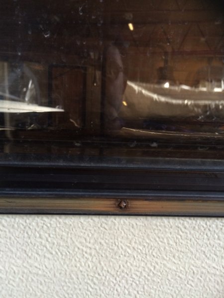

Har försökt på olika sätt få loss rutan på bilen. Har försökt att borra men det biter inte och skruvarna är helt rostiga och huvudet är nästan oanvändbart för att få en kryssmejsel att passa. Nåt tips innan jag bryter sönder allt ?

Finns minsta lilla antydan till spår kvar i skruven så kan det gå med ett gummiband.
Ta ett lite bredare gummiband och lägg mot skruven å sen dit med skruvmejseln å skruva försiktigt men bestämt.
Brukar gå!
Lycka till! :)

Fram me vinkelslipen , slipa så mycket på skruvhuvudet så det släpper från ramen sen tar du en tång och skruvar ur skruven.
Alt. Har du en migsvets så kan du häfta dit en liten mutter försiktigt på skruvskallen sen är det bara å ta en lednyckel å skruva ur den.
Lycka till

Kan du borra i krysset ca någon mm, så ta en liten torx som är en aning större än hålet så slår du in den i skruven sedan är det bara att skruva ut den, gör själv så med avdragna bultar flera ggr i veckan mvh håkan

Skruven verkar vara helt fastrostad i träramen runt fönstret. En fick jag tag i men då gick den av. Funderar på att få tag i en liten hålsåg och såga hål i ramen exakt runt skruvskallen.sedan göra andra nya skruvhål vid återmontering av rutan igen. ????

Det kan gå att greppa ytterst på skruvskallen med eggspetsarna på en spetsig avbitare. Men jag skulle nog "väcka" skruven med en körnare innan försöket med avbitaren görs.

Ett bra sätt köp en borr som går åt vänster,och borra det brukar fungera,

Borra med en minde borr och använd en orrnapit. DVS en vänster gängad pinne som du kan köpa på flertalet järnhandlare.

Innan krysspåret är förstört. Använd ett bits som passar perfekt, knacka försiktigt med en hammare på själva bitsen. Prova med en skruvmejsel som passar lika bra, dra fram o tillbaka några gånger. Går den inte knacka med hammaren igen. Ge inte upp och dra inte med våld, då går den av.
Är krysspåret förstört, borra med ett vänsterbor, som är någon millimeter mindre än innerdiametern på gängan. Högt tryck och låga varv. När borret går igenom kommer reserna av skruven med borret ut.
Jag har ännu inte misslyckats med någon skruv, men man måste ha tålamod.

Har försökt allt så sista chansen är att få tag i ett 3mm vänsterborr
Det dumma är att det är försänkta skruv helt rostiga. Så annars blir det av att slipa av skallarna eller att försöka borra av huvudet men det t.om nya borret jag provar med biter inte alls.

krysspåren är tydligen upprostade också och har provar med nya mejslar
Det går inte heller att slå på mejseln för bättre passning eftersom väggen är så tunn så det svarar inte utan bara studsar.
Får en chans till måndag sen blir det vinkelslipen och ev köp av ny ruta.
Har aldrig tidigare gått bet på skruvar men detta verkar omöjligt.

Går det inte att borra mitt i skruven med ex en 2mm borr. Borra bara någon mm in. Gå sedan upp i storlek på borren lite mindre än skruvskallens diameter. Öka borrens storlek till skruvskallens diameter. Borra försiktigt så att du inte borrar genom plåten. När skruvskallens diameter minskar kan du till slut lyfta plåten över skruven.

på jula finns en liten ask med 2 verktyg för att backa ut skruv i ena änden finns en spec.fräs som gör hål i skruven i andra änden finns en så kallad tjurpitt som gängas ner i urfräsningen, vips funkar det om inte skruven går av!

Det finns mycket små kapskivor att köpa,8-10 mm och som man sätter i en borrmaskin, sen är det bara att såga i en rejäl skåra i skruvskallen, utan att skada det omgivande. och skruva ur skruven med en skruvmejsel.

Minste kappskive til Dremel og den type elverktøy har berget meg i noen tilfeller. Men husk å dekke til rundt gnistene brenner seg fast til nesten allt. Det finnes og en liten spiss slipestein til samme verktøy - sist løsning er å slippe bort hode på skruven med dette eller en "tannlegebor" fra samme verktøyserie.
Men som et par har nevnt - klarer en å borre et lite hull i skruven så fungerer "djurpit". Denne skrur seg ned i hullet med venstreskruv og enten følger skruven med eller ryker tvers av - det finnes ikke andre alternativer.
