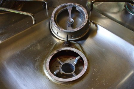

Tack för svaret den nedre delen ska man då vrida den eller drar rakt upp? Den sitter ju riktigt hårt fast man vågar knappt ta iDet kan bli fel om man drar för hårt i den övre delen av brännaren.
Helst ska man försöka att lirka upp brännaren genom att ta tag i den nedre delen som sticker upp från spisen.
Vad som kan gå snett, se länken.

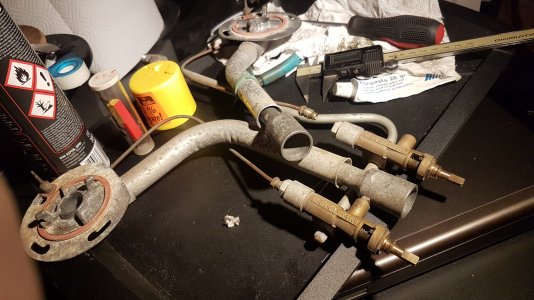

Reparera brännare till Cramer spisen
Aj då, jag använde för mycket våld när jag skulle lossa brännaren till spisen, husbilen. Man ska greppa i den under delen, inte den övre delen som jag gjorde! Så här lagade jag den… Bilderna …gubblukt.wordpress.com
