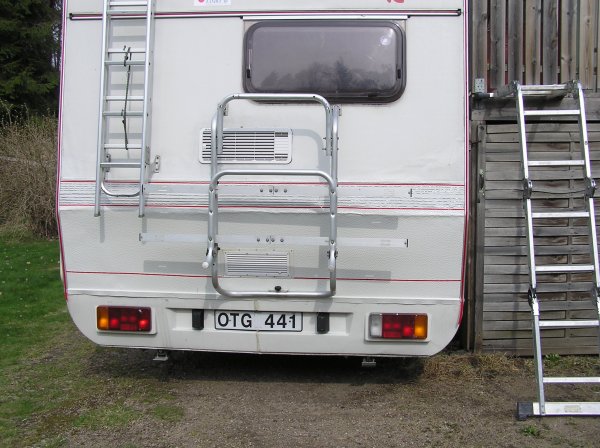

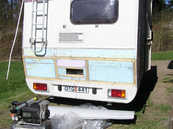

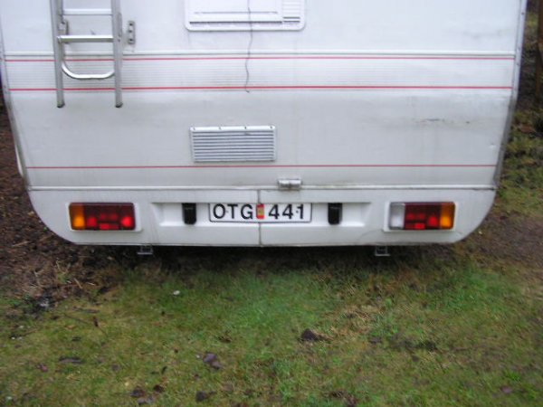

Bifogar ett par bilder

För 2 år sedan satte vi in ny diskbänk och hittade vi inga skador bak på bilen,i höstas såg jag utbuktningarna bak,när jag lossade aluminiumlisten på kanten bak så rann det ut vatten,när började titta ordentligt såg mängder med små hål i plåten det var jag insåg att plåten måste bytas

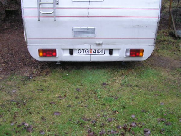

Efter många om och men har fått klar min bil ,bytt ut allt fukt och rötskadat trä bak på bilen köpt ny isolering ,limmat på plåten med ett lim ,jag tror att det heter Imec eller något ditåt fick låna en trycklufts mojäng ,så att jag kunde köpa stora limpatroner som husbilsbyggarna använder.Så nu är lyckan fullständig,beställde billack på en färgfirma och sprutade plåten så nu har den samma färg som resten av bilen,bytt ut samtliga plastlister på hela bilen.Det känns fantastiskt att äntligen vara färdig,så nu väntar vägarna på mig och frugan:yes:YNGVE OCH YVONNE

Hej Bror trät var delvis rötskador på och fuktigt så jag bytte allt som som var angripigt av fukten,det konstigaste var där det var små hål i plåten så hade det gamla limmet liksom kristalliserat sig ,men inga rötskador där alla hålen var utan trät var friskt.Limmet tror heter IMEC men jag är inte säker,på den lilla plåten gick det 4st tuber kostade 195 kr styck,egentligen var det inga tuber utan korvar i alluminium folie så det fanns ingen text på dem limmet strök jag ut med samma verktyg som vi använder när vi sätter kakel.Det enda som jag blev besviken att den böjensom sitter 15 centimeter under skarven inte blev så bra .Men jag är nöjd ändå nu finns ingen fukt i min 20 år gamla husbil och livet leker igen.Måste lägga till att jag är väldigt imponerad över det jobbet som du lägger ner på din men som du skrev var den inte dyr ,du får ju en helt ny bil bättre än de nya bilarna som finns i klubben.Så var stolt över din bil,du är bilreparatör om jag inte minns fel ,så du är ju duktig på det mesta och träjobben är ju helt otroliga som du ger dig på.DU som jag är hantverkare och ger sig på det mesta utan att blinka.Så ha det bra och ha en bra SOMMAR. Hälsningar Yngve o Yvonne :music-icon:
