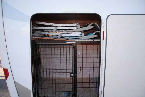

Hej! Om ni har garage kan man göra en "hundkoja" där som vi har gjort för tre st shetland sheepdog. Vi har delat av garaget med en extra våning och satt en gles gallergrind mellan enkelbäddarna så att de alltid har kontakt med oss under färd. De stortrivs där och har täcken och kuddar som gör det mjukt. Vilken hundras har ni? Har ni stor hund kan ni också göra som Michael J har gjort för sina större hundar, också i garaget.
Lycka till med problemlösningen!

Hej Inger,
Jo vi har garage men där är ju fullt eftersom vi valt att bl a stuva in våra minicyklar här. Dessutom tror jag det skulle bli svårt att göra er lösning eftersom vi har en stor dubbelsäng i mitten av bilen, sk Drottningsäng. Att få in vår hundbur i bilen är inte heller så lätt, det är en dubbelbur som i så fall skulle behöva demonteras varje gång den skulle in eller ut. Dessutom skulle den ta allt för stor plats.
Mycket man inte tänker på när man byter husbil, trots detta är vår tredje husbil, men de andra två hade inte vinkelsoffa, vilket vi inte skänkte en tanke då vi bytte till den senaste. Sent skall syndaren vakna.
Alternativet är att vi byter bil igen till en utan vinkelsoffa. Vad gör man inte för sin hund.
