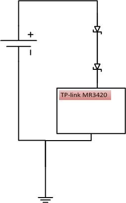

För min TP-link MR3420 router 12 volt max. 1A, använder jag 2 x 12 volt ½A Zenerdioder i serie.
Menar du att du kopplat så här?
I så fall är ju enda funktionen som vanliga dioder med framspänningsfallet, vilket då skulle sänka inspänningen ungefär 1,3V, och inget annat, dessutom blir väl maxströmmen genom kretsen 0,5A innan dioderna ger upp.
(mittenbilden visar karaktäristiken på en 17V zenerdiod)

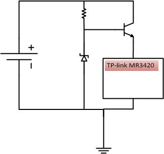

Korrekt inkoppling för att få avsedd funktion borde väl vara enligt sista bilden om jag inte missminner mig?

@Bredomobil. Om din koppling motsvarar Teknikpratas bil 1. Så har du alltså, med hjälp av två dioder, framkallat ett spänningsfall på ca 1V. Då behöver det förstås inte vara zenerdioder. Utan 2 vanliga dioder som klarar erforderlig ström, 1A, duger. Eller hur?
Sv: Huawei B593
Hadde samme tanke som gotand, og det finnes endel billige kraftdioder med 0,6V spenningsfall og godt mer enn 1A.
Bilde 2 med transistoren en zenerdiode og en motstand er en god enkel tradisjonell spenningsstabilisator. Motstandens verdi er ikke kritisk, den skal endast forsyne zeneren med nok strøm til at senereffekten kommer i gang.
