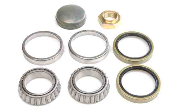

Sv: Hjullager
Ja, det konstiga är den konstruktion Fiat valt för sina framhjulslager, iaf på de inte allra nyaste bilarna.
Lagerkonstruktionen består av två motstående koniska rullager av samma typ som funnits på framhjulen på bakhjulsdrivna bilar sedan bilens barndom.
Det som är speciellt är att lagerspelet skall justeras med shims mellan de båda innerlagerbanorna. Sen ska drivaxeln dras stumt med föreskrivet moment.
