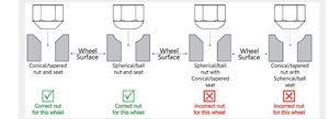

Hej.
Är det någon som vet om det går att använda samma bultar som sitter original på aluminiumfälgarna till plåtfälgarna som vinterdäcken sitter på? Det är ett Fiat SLC-chassi och med plåtfälgarna kommer bultarna längre in (ca 10mm). Jag kan inte känna att de tar emot någonstans men vänster framhjul blir varmt och generellt är det obalans någonstans trots nybalanserade hjul på proffesionell däckverkstad.

Du kan använda samma beroende på hur konisk den är. Har du en väldigt konisk bult så äter den sig djupt in i plåt fälgen och har sedan tendens till att äta upp metallen i plåtfälgen vilket kan sluta i att du tappar däcket. Se bilden så kanske du förstår.

Enligt Fiat så finns det bara en ( org.1351203080) och det passar bra till både plåtfälgar som är till vinterhjulen och alu som är till sommarhjulen.

Är det Fiats original fälgar så ska det fungera. Men titta på skissen jag bifogade och på dom gröna delarna. Konisk bult ska sitta på en komisk fälg. Rund konisk bult ska sitta på en fälg som är mer rund form på fälg infästningen. Bara se på fälgarna du monterat och dom i aluminium. Good Luck:cool:
Hade du även obalans innan skiftet?? Då kan det bero på anliggande broms.Annars är jag orolig för att du fått fel bultar monterade. Kan vara så att plåtfälgarna är eftermarknads fälg och bultarna fel.

Tack alla! Då verkar det som att jag har rätt bultar till båda fälguppsättnimgarna. Både sommar och vinterfälgar är Fiat original så då ska ju bultarna passa. Alla hjul rullar fritt när de Hänger fritt så jag tror egentligen inte att någon broms ligger på. Var värmen kommer ifrån begriper jag dock inte. Jag får nog helt enkelt överlåta felsökningen till husbilsfirman så får vi se vad de kommer fram till.
