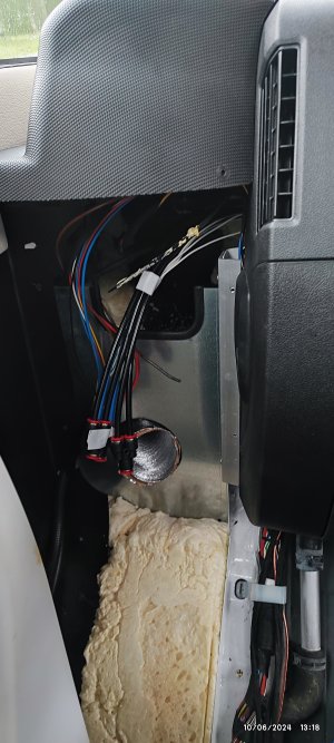

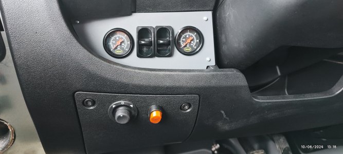

Efter att ha tillbringat lite tid i huset vi har i Ångermanland så har jag äntligen kommit hem och börjat montera. Jag insåg ganska snabbt att det svåra skulle inte vara att montera luftbälgarna utan att montera kompressorn och dra ledningar/luftslangar på ett snyggt sätt men efter att ha demonterat delar av panelen (helintegrerad Dethleffs i6611) hittade jag ett utrymme till vänster om panelen som var tomt och som rymmer kompressorn gott och väl. I skrivandets stund så håller jag på med att tillverka en hylla i aluminium som kompressorn ska sitta fast på, panelen är på plats och luftslangarna som ska till bälgarna är framdragna till motorrummet och ska därefter dras under bilen till för att så småningom kopplas till bälgarna (som kommer på plats först när allt annat är framdraget). Lite betänkligheter har jag angående eventuell värmeutveckling men kompressorn har inbyggt värmeskydd som löser ut om det blir för varmt. Nu kommer den inte att användas speciellt ofta och skulle det visa sig vara ett problem får jag ordna det då med bättre ventilation och/eller en liten fläkt. Vår bil har elektriskt inställbara backspeglar + defroster vars knappar tidigare satt där panelen till hjälpluftfjädringen nu sitter men dom flyttade jag till locket på säkringsdosan, det fungerar alldeles utmärkt, lätt att komma åt dom få gånger man behöver justera.

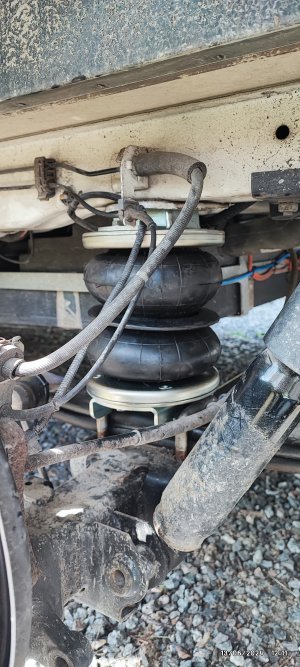

Sådärja, nu sitter gummibälgarna på plats och systemet är provat. det har stått med 3 bars tryck i några dagar och förefaller inte att läcka. Min betänklighet om eventuell värmebildning kommer troligen på skam (tack och lov) eftersom systemet inte kräver några mängder med luft. Efter att ha blåst upp bälgarna så var kompressorn knappt ljummen. Kompressorn gick in i hålet med millimeterpassning i öppningen så jag behövde inte modifiera orginalplåten. Luftslangarna (som drogs i ett flexrör) drogs först framåt in i motorrummet för att gå ner efter torpedväggen och därefter följa vattenslangarna till värmeväxlaren bakåt under bilen, sen var det bara att klamra fast efter befintliga ledningar, montera bälgar och testköra. Återstår bara att plocka ihop inredningen eftersom jag ville vänta med för att först kunna konstatera att allt fungerade som väntat innan jag lägger arbete i onödan på det. Tyvärr kommer vi inte att kunna provköra på väg förrän mitten av Juli men den som väntar på något gott......:)
